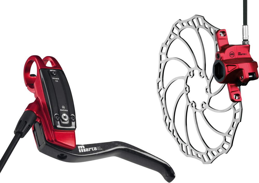

2011 Magura Marta SL Red :baba:
Se me van de presupuesto igual a casi 5 gambas verdes :o
http://cgi.ebay.com/2011-RED-Magura-Mar ... 980wt_1002
