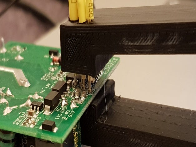

Soldé los cables al integrado TYWE3S de la zapatilla AHR-083, para flashearle Tasmota, el detalle es que me llevé el cable Mini USB y ahora no tengo como conectar el conversor Serie-USB a mi laptop para poder hacerlo, mañana tengo que comprar uno. 😒
Como podrán ver, las soldaduras son bastante atorrantas, pero no se preocupen, es solo para hacer el flasheo inicial, después no se necesitan más.
Al momento de flashear, hay que puentear GPIO0 con GND durante el booteo.

Ninguno de los dos tipos sirve en TODOS los casos, hay reviews quejándose de que no las pueden enganchar... la electrónica actual ya no está hecha para trabajar a pulso y simple vista, pero igual cuestan chirolas y te pueden llegar a ahorrar un montón de laburo.
Están buenas esas cosas, pero en este caso, no tenés de donde agarrar, fijate que yo le soldé los conectores Dupont macho directamente al integrado.
Si van a flashear varios y tienen acceso a una impresora 3D, lo mejor es hacer un banco de flasheo.

Si a alguien le interesa esa opción, en thingiverse.com se encuentran los moldes de todo para impresoras 3d.
Es ideal para el que tiene una o para el que, como yo, no tiene y le manda a cotizar el plano directo a alguno de mercadolibre.
Los planos tienen comentarios en su mayoría de la comunidad y algunos hasta varias versiones.
