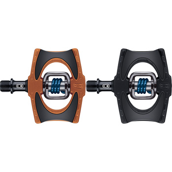

Yo en breve me voy a pedir estos por Ebay:
Crankbrothers Mallet C:
Ideales para All Mountain :bien:
Buena elección...sin lugar a dudas, lo mejor es cuando tienes las patas llenas de barro y ves que el pedal engancha a la primera...
Sabrás que el muelle no tiene ajuste de dureza como los Shimano. Pero te puedo asegurar que no lo vas a extrañar.
Una de las cosas que mas cuesta es, acostumbrarse a que el enganche es mucho mas suave. Olviate del "clack" que hace el SPD. Las primeras veces, dudas en si estás enganchado o no...
Yo le metí unos Candy C a la bici de XC y estoy encantado.
PD: Para All Mountain serian los Acid
Los Mallet, los llevan varios colegas en las bicis de DH.
