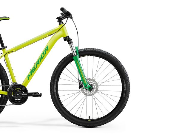

Buenas, claro entiendo, si de marcas la Trek sé que tiene muy buena reventa, y además ellos aceptan en sus tiendas oficiales, lo que tengo que tener en cuenta es que yo mido 1,75mts, y la Trek es rodado 26 y la Merida es rodado 27,5 como me indicas, en fin, muchas gracias por asesorarme, seguro opte por la Merida, aunque el color es polémico esta linda, probe ambas y el andar de las dos es un lujo la verdad!
2.515
Bien visible! Las bicis negras son aburridas :)
