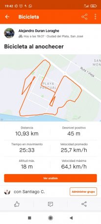

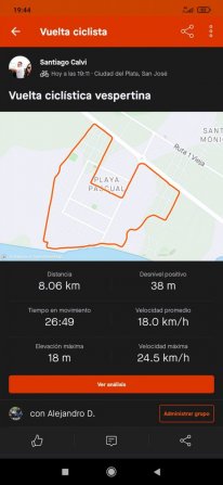

Esa imagen es de hoy. Strava se ve que cuando quiere funciona bien mal, ya que no hay forma que yo pueda lograr esas velocidades además que parte de ese camino no se recorrió. La segunda imagen es tomada por la persona que salió conmigo.

Strava depende del gps del celular.
Que modelo tenes y como lo tenes configurado? Glonass+gps? solo gps? tenías el modo ahorro de energía prendido?
Pero si, 2 x 3 podes ver esas cosas rara en strava cuando usas el cel.
Para que te hagas una idea, si uso el garmin edge y que sincroniza con strava, me coincide 100% strava con garmin y con lo que hice. lo que deja claro que no es un tema del algoritmo sino que el gps del cel claramente no tiene la calidad del gps de una unidad dedicada (pasa con todo, camaras de foto y video,= vs celulares por ejemplo)
95
Mi celular es Xiaomi redmi note 9 pro. No sabría decirte cómo está configurado nunca lo controle. Hace una semana que uso strava y no había tenido problemas hasta ayer
En el trabajo tenemos una app propietaria, que le damos unas coordenadas desde el sistema y tienen que ir a medir árboles a un bosque (recién plantado, no tapan la señal todavía) Nos pasa que con android 2 x 3 pira el gps y los manda a otro lado, muchos terminaron optando por usar el cel propio si tenian iphone, pero lo que pasaba era más que nada que tenían el smart location prendido, triangula con las radio bases y ajusta con gps, fue apagarles eso y ponerlos con gps y glonass y se les termino el problema (demora más en agarrar señal pero bueno)
