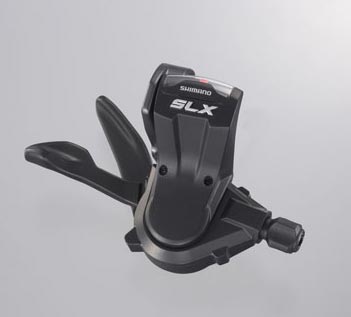

SLX, muy cómodo el 2 way, que permite accionar la palanca, tanto sea desde atrás, cómo desde adelante. Esto es una gran ventaja frente al X7.
Por la posición en la que tengo las cosas, con el X7 si iba levemente atrás de asiento, podía accionar los cambios sin problema, pero al estar en una posición de reposo, tenía que hacer los cambios desde adelante, teniendo que poner al dedo como si fuera un gancho y tirar la palanca desde atrás hacia adelante.
Por suerte con SLX esto se puede hacer tanto desde atrás como desde adelante, pero solo teniendo que empujar, sea desde atrás o adelante.
El accionar se siente mas preciso en la palanca para bajar de plato y subir de piñon. El X7 se siente más gomoso y no hay una indicación clara de cuando el cambio está completamente hecho, hay que escuchar al plato y la cadena. En SLX se escucha un click y es el momento en el cual uno tiene que dejar de empujar la palanca.

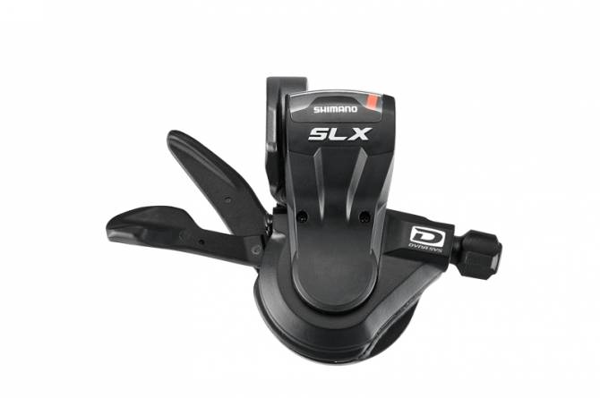

Shifters - Shimano
Son precisos y con buen accionar.
El 2 Way es muy cómodo, vivo haciendo cambios con el dedo indice.

Mira los cambios SLX Mega9 y DynaSys... existe una sola diferencia entre ellos.
Y el shifter de cambio aumento considerablemente de tamaño (notese para tener una referencia que el visualizador es el mismo en ambos casos).
