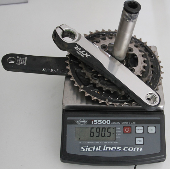

Las cajas cuadradas UN25 son superiores en durabilidad y peso (muy superiores... pesan una barbaridad). Pero el problema es que también se pueden aflojar, una vez quede tirado en mi Trek 4300, se salio una de las palancas :o
Las palancas XTR, por lo menos la ultima generación Mega9, posee el sistema de agarre mas avanzado de Shimano... un solo tornillo. No se sabe porque en las palancas DuraAce 7800 o las nuevas XTR no aplicaron ese sistema sino el sistema antiguo de dos tornillos... me huele a problema de patentes. >:(
