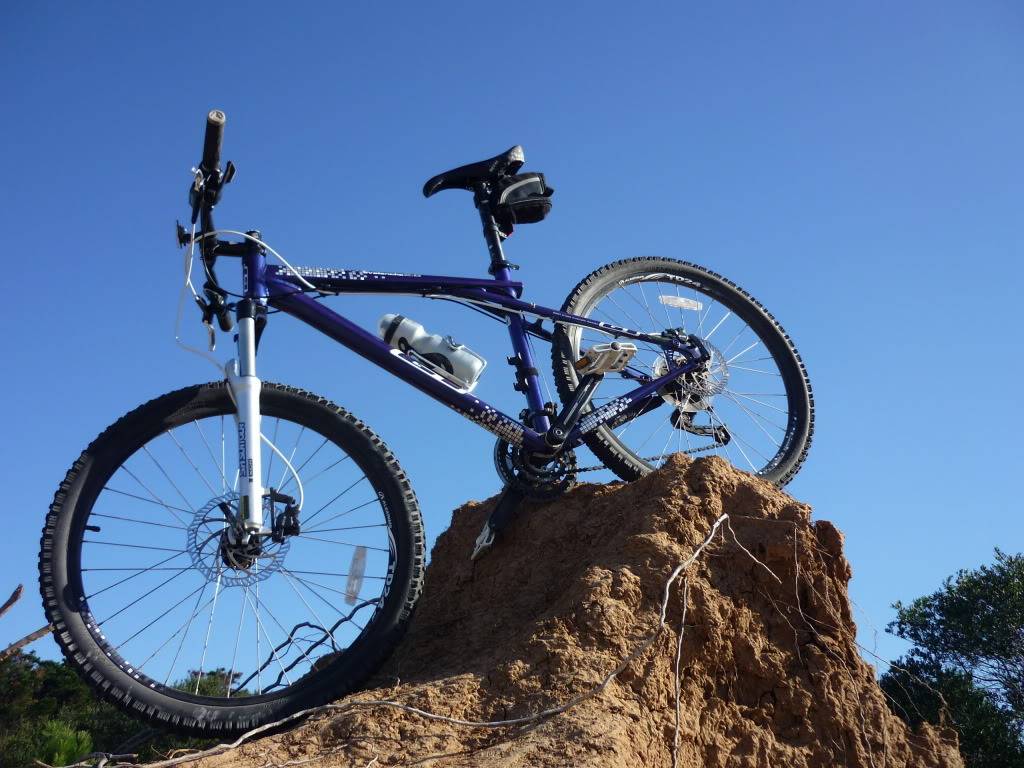

hola, mi consulta es la siguiente: vivo en el interior y tengo un problema con la horquilla, es una suntour de una ava 2.0, el tema es que me ensucia los bastagos con lubricante y aca en mercedes no hay servis de horquillas, tampoco me gusta tanto la horquilla, que hago? la reparo mandandola a montevideo o la cambio por otra mejor? gracias.
