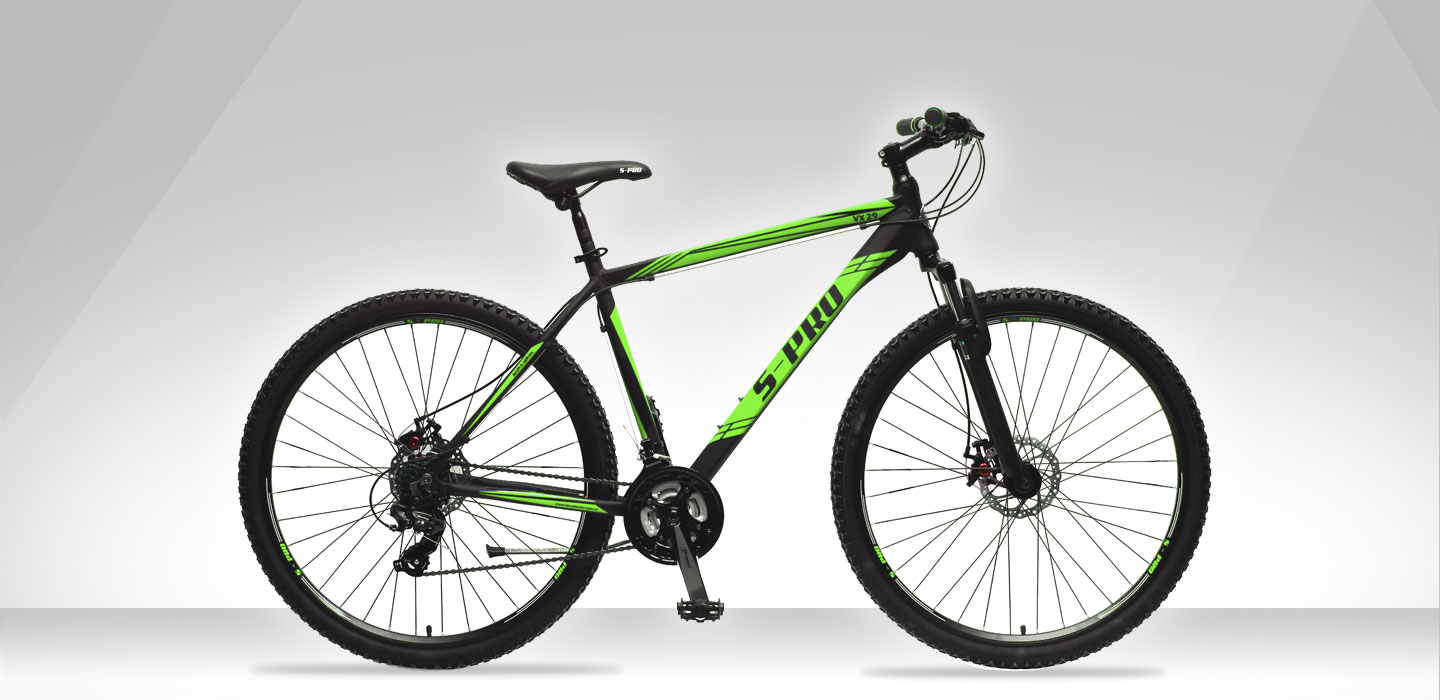

Buenas quería saber si alguno tiene idea que caja céntrica llevaría una bicicleta S Pro modelo vx29 tengo que cambaiarla y no se las medidas para comprar y si hay o no

Jaja, gracias por la confianza :), pero yo tampoco tengo idea... por lo que dice el sitio de Deceleste tiene "caja de centro blindada" :)
Es un cartucho de eje cuadrado, onda Shimano BB UN55 o UN26.
El tema es que hay de distintos largos de eje... puede ser 107, 110, 113, 115 o 118 mm :)
Lo dice el cartucho si lo sacás, o lo podés medir, de punta a punta. Es complicado porque las puntas quedan adentro de las bielas, pero no es imposible... hay que hacerlo con cuidado nomás.
Igual, para hacer ese cambio necesitás dos herramientras especiales: el extractor de palancas y el dado para sacar las tapas del cartucho... si no las tenés, llevale la bici a tu bicicletería de confianza y ya te solucionan todo.

Ya la cambie muchísimas gracias , no pude sacar la medida exacta por qué de fábrica traen el sistema clásico con bolillas y estaba desecha medí pero me entró la duda y cambie por una neco blindada de 122mm punta cuadrada quedó impecable
