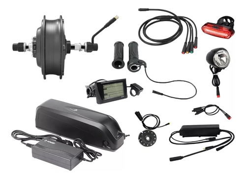

Te quedan 1100 dólares para el kit eléctrico...
En mercadolibre veo kits de 350 Watts por 850 US$...
Ese armado es un trabajo delicado, incluye el armado de la rueda. Y la parte eléctrica no tengo ni idea cómo es. O sea, no parece algo fácil de hacerse uno mismo si no te das mucha maña. Pero me parece que es posible que alguien te arme algo más "lindo" por la misma plata. Y algo mucho mejor por no mucha más...

La verdad no me gusta nada como quedan las bicicletas eléctricas caseras, te ponen una caja rara en el medio del cuadro facil de robar, sin resistencia a la lluvia y que estéticamente no está muy bueno tampoco. Buscaba algo ya terminado o más o menos prolijo y no encuentro nada por debajo de 1500.
Ese kit que pasaste vale 850 dólares, mi GT actual me costó 600 dólares. Lo que me ahorro son un par de pesos, y eso sin contar lo que me va a salir la colocación, el envío, etc. No se si el estres de que no quede como me guste, no tener service y demás valga la pena por esos 100-150 dólares de diferencia.

850 el kit + 64 colocación + 529 S-Pro con frenos mecánicos de base = 1443 dólares
S-Pro eléctrica con 5-10% descuento contado = 1394-1471 dólares
Además que no soy de Montevideo y el envío de una bicicleta armada debe estar en unos 20-30 dólares mínimo si tengo suerte y si consigo algún flete barato.

Totalmente entendible y hasta compartible lo del kit :)
No deja de ser una adaptación y vas a tener cosas y cables colgando, atados con zunchos.
