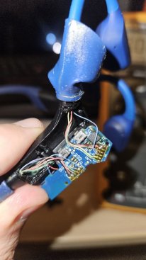

A excepción de los cables de batería, que en realidad corté los tabs de la batería misma, no tuve que cortar nada! Están sanos.
Al hincharse la batería se despegaron la cajita plástica que le da forma a la "patilla" del auricular y la goma (yo hubiese jurado que era una pintura, pero es todo goma). Al notar que estaba flojo se me dio por tratar de moverlo y salió todo impecable. Después de cortar la batería los volví a cerrar, están como nuevos. Si logro traer la batería va a haber sido una de las reparaciones más sencillas de algo que casi casi va a la basura directo...

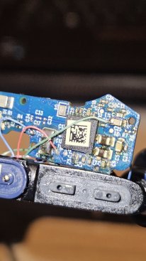

Dos años después pedí la batería para arreglarlos. 7 US$ en AliExpress. 15 por traer 2. Más 15 de importación simplificada.
Después de poner la batería nueva y que no prendiera desarmé la patilla donde está la electrónica para ver si había algo más para hacer. Daño por humedad. Algunos componentes 0402 y 0201 desparecieron directamente. Pasás un hisopo con isopropílico y cuando terminás de levantar la corrosión queda el estaño de la soldadura nomás.
Lo notable es que los sellos de humedad se desintegraron también... las gomas y los plásticos exteriores estaban impecables, pero había unas gomitas de juntas y todos los pegamentos fallaron al mismo tiempo. Debe ser por casualidad también.

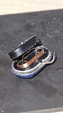

Va documento fotográfico del cadaver de Aftershokz... el transductor es un coso raro.
