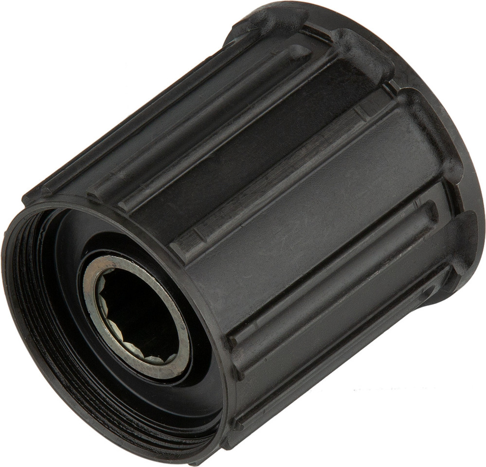

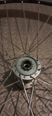

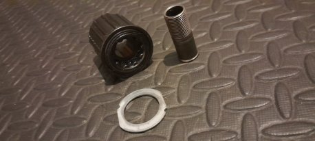

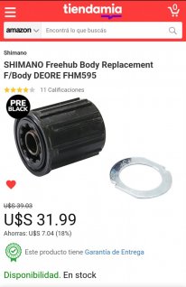

Buenas buenas gente pedalera, estaría necesitando si algún usuario sabe el nombre/código de la pieza o si por esas casualidades tienen a la venta la misma (igual la maza entera).
De ser el de TIEMDAMIA no hay stock pero bue agradezco cualquier información.
La bicicleta lleva un cassette de 9v.
Desde ya muchas gracias.

Es el "freehub"... parece no estar fácil de conseguir... el primer resultado de Google es un sitio en Alemania sin stock...
A mi me falló un cartucho de una maza Shimano... acá no se conseguía. En Amazon estaba como 35 dólares. Terminé cambiando la maza entera. Pero buscalo igual, porque ahorrarse el laburo del armado de la rueda está bueno.
Yo me animé a armarla... no fue muy difícil, ni es algo demasiado caro como para romper haciéndolo mal, pero requiere horas (varias) y paciencia. Tampoco necesitás mucha herramienta... una llave para los rayos que no sea horrible y después usás la misma bici de referencia.
Por la maza entera, preguntá en Global o cualquier taller.
Suerte con eso!

Gracias por la data Guillermo, creo haber encontrado el cuerpo del núcleo en Amazon pero también voy a ver la opción de comprar la maza entera para animarme armar la rueda de cero.

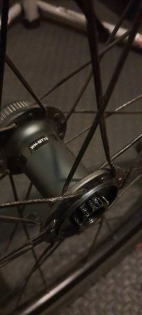

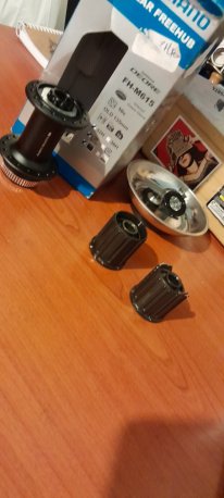

Buenos gente conseguí una masa con el núcleo que necesito ,la macana es que no me sirve la masa por ser de 32 agujeros y mi rueda es de 28 pero bue le haré caso a @GuillermoLeib para animerme armar una rueda de cero.

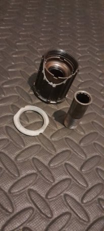

Uh... lo que se rompió fue la rosca del cartucho?! :)
Si fue apretando, con qué le diste? :)
Para un amigo, tratando de desarmar, yo destruí una pinza mucho más cara que la maza tratando de abrirla... al final agarré un dado barato, la amoladora y le di la forma necesaria para desarmar el cartucho... solo para ver que lo que había adentro no tenía arreglo. Los resortecitos del mecanismo del cricket se habían desintegrado por el óxido. Traté de imprimir nuevos en 3D en distintos materiales, traté de rehacerlos en acero, traté y traté. El costo en horas de ese intento debe haber estado cerca del costo de una bici entera :)
No se pudo contar entre los casos de éxito... se llevó los pedazos en una bolsa y creo que finalmente cambió la rueda entera.
Como un teléfono... no son reparables :(
No es compatible el cartucho nuevo que conseguiste con el anterior?

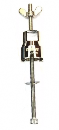

Efectivamente lo que se rompió fue la rosca del núcleo, eso por usar la llave extractora de SuperB que como bien dice sirve para casi todos los núcleos Shimano y justo para el que tengo no, así que también intente con la idea del dado haciéndole las muecas de macho para el encastre y hasta con una platina metálica pero no hubo caso. Al final compre otra llave y se pudo por suerte.
