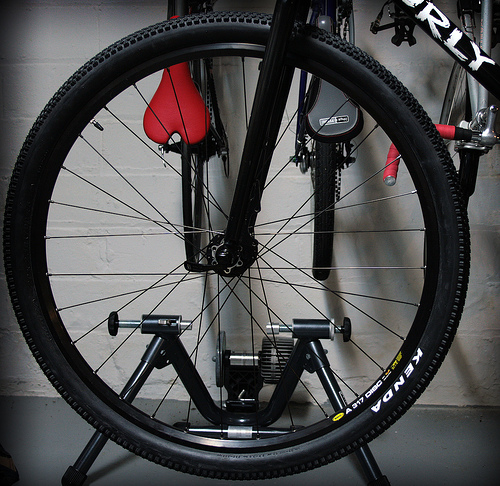

Bueno... la pregunta es la que dIce el título. Este verano, en enero quiero arrancar para el este a pedal por la ruta (después hare un post en salidas y reuniones par ver si alguien se prende) y obviamente, no quiero hacer 300kms, ni con las Maxxis 26x2,35 que tengo puestas, ni con las WTB Moto Raptor 26x2,4 que tengo para reemplazo.
Obviamente, optaría por comprar unas Levorin brazucas 26x1,5 q se que rinden, bien rodadoras. La pinta no me importa mucho ya que el cambio es solo para el viaje.
Ahora... el tema, ya que voy a estar por unos cuantos lugares agrestes, es que me gustaría poder hacer algo de Mountain Bike donde esté, pasar por Lussich, Santa Isabel, etc..
Pense en 2 opciones:
    • 1.- Comprar algo intermedio, por ejeplo Motociclo tiene Kenda Small Block Eight 26x1,95. El dibujo parece bastante rodador y el grosor garantiza que no me cansaría demasiado en ruta, ademas de que por lo menos algo de Mtb (XC) puedo hacer.
    • 2.- Comprarme unas Levorin 26x1,5 o 26x1,75 y llevarme en las alforjas un set de cubiertas para hacer Mtb. Lo cual lleva a la pregunta que me estoy haciendo: Se pueden doblar mis cubiertas actuales (caulquiera de los 2 pares mencionados)? Tienen alambre alrededor, no me he animado a doblarlas, pero me da la impresión que se debe poder. Sin embargo por las dudas las veces que las llevé las use de cinturón. No me gustaría irme de viaje cargando 2 roscas de goma de un metro para afuera de la bici.
    Alguien me puede ayudar?
Yo periferia la Número 1, realmente son muy buenas las Small Block Eight y es la opción mas económica. Ademas, en situaciones como lluvia o rutas con banquinas poco amigables esas cubiertas son una gran ayuda.
Si... el tema que son caras jeje Pero lo tendré en cuenta.
Ahora... mis cubiertas, pueden doblarse como las Kenda de la primer foto?

Si tus cubiertas tienen alambre te sugiero que no las dobles.
Para eso están las "folding" como las Kenda que pusiste.
Saludos y buen viaje!
Si plegas una cubierta con alambre, luego va a ser imposible volverla a su forma original. En otras palabras, la arruinás.
Me acuerdo cuando era chico y compraba cubiertas en la feria, de origen tailandés o indio y me volvía idiota intentando enderezarlas porque venían apiladas unas sobre otras y se deformaban. Las colocaba y quedaban torcidas pa cualquier lado, parecía que la rueda estaba descentrada, además de que era muy complicado que el talón quedara "centrado" en el aro.
Bueno resumiendo, las cubiertas con alambre no se pueden doblar.
Son plegables, pero no desplegables. :lol:
Las Kenda, o las Geax AKA, que son parecidas, te van a servir bien. Si no, ahora está el modelo Slant Six, que es como el punto medio entre las Small Block Eight y las Nevegal.

Las SmallBlock8 que salen $500 son las rígidas, les digo porque yo me compré esas. despues están las plegables que andaban si no me equivoco en los 40 dolares cada una, y creo que por el mismo precio o similar tenes las Geax AKA :bien:
8 Jun 2011
793
140
Las Kenda Small B. E. rígidas están a 25 dól. y vieneron solo en 26x1,95.
Plegable hay x1,95 a 45 dól. y x2,10 a 52 dól.
Saludos.
