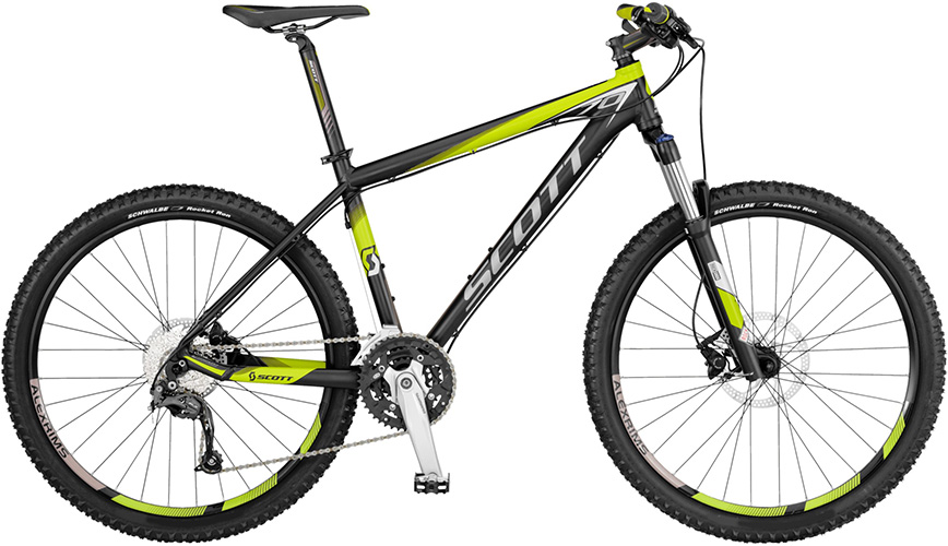

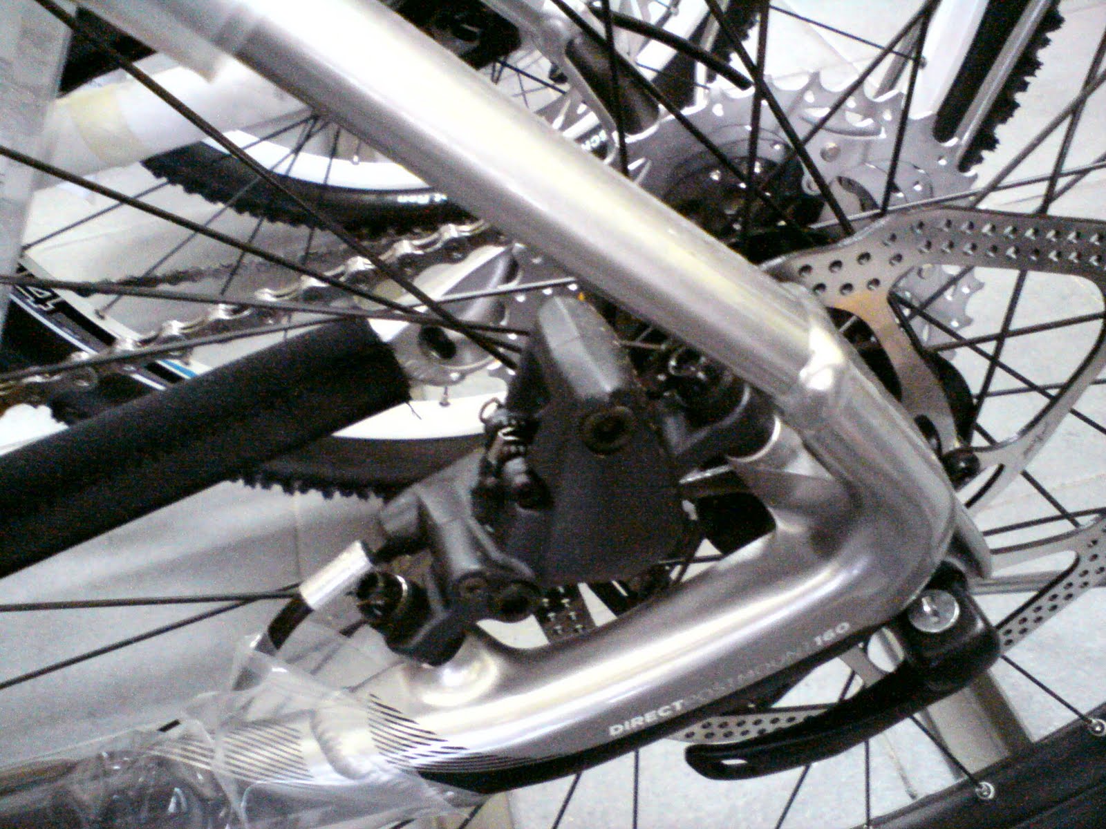

Las sacle 40,50,60,70 2012 de aluminio tienen el mismo cuadro, cambia solo la pintura, el modelo 80 tiene otro cuadro.
Esta foto es de una scale 70
Esta de una escale 40
Ambas tienen el caliper trasero entre las vainas
La scale 80 tiene el caliper trasero arriba

Si te dijeron eso, y se referian a modelos 2012, te encajaron..
