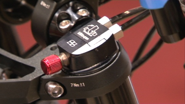

El sistema de agarre es como el de las motos , en la foto de mas abajo se ve como dos platinas soportan las botellas de amortiguación , una por abajo y otra por encima del sistema de dirección , al ser asi las botellas llegan arriba separadas por eso tienen dos abrazaderas una a cada lado.

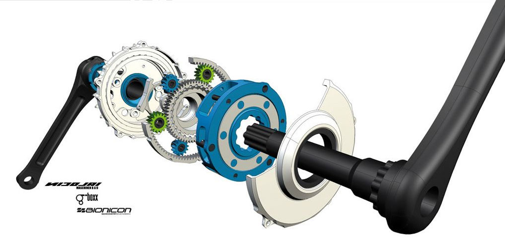

El sistema de la caja centro es una caja satélite que reduce el esfuerzo considerablemente , nunca lo había visto en bicicletas , es muy común en la industria , por ejemplo los taladros neumáticos tiene un sistema similar pero invertido y se utiliza ademas de reductor de fuerza, como multiplicador de velocidad.

Entonces, ¿qué es el B-BOXX todo esto? El B-Boxx es completamente cerrado, transmisión planetaria desplazable. Se monta a la parte derecha de la caja de pedalier con una norma ISCG ajustada. Un manillar montado botón permite al conductor elegir entre dos relaciones de transmisión. La velocidad más baja corresponde a la de un plato de dientes 22-25, el poder se transfiere directamente. La velocidad más alta se multiplica cada rotación de la manivela por un factor de 1,65 y por lo tanto corresponde a un plato de dientes 36-41. El cambio en el poder se ha dado cuenta a lo largo de cerca el proceso de desarrollo. Al igual que con el GB
OXX-2 una activación magnética patentada del engranaje de los dientes mantiene B-BOXX cambio tan suave como sea posible. Las personas que deseen saber más acerca de este principio debe mirar el siguiente video:

Falta una explicación de cómo funcionan las Bionicon. El amortiguador y la horquilla están conectados, y apretando ese botón naranja podés alterar la geometría de la bici tirando el peso para atrás o adelante, y así la adecuás para la subida o a la bajada. Al hacer esto también se modifica el recorrido de la suspensión (ahora no me acuerdo si en el amortiguador o en la horquilla.
Lo otro es como el Hammerschmidt que fabrica SRAM/Truvativ. En realidad no agrega peso, porque se usa solo un plato chico y se elimina el descarrilador.
Con el plato chico cubierto podés pasar por arriba de obstáculos más altos, y el cambio se hace muy rápido y sin necesidad de pedalear (aunque estés en medio de un salto o pedalenado para atrás). También es imposible que se salga la cadena.
Es verdad que se pierde algo de eficiencia en el "plato imaginario" pero no esto es para andar por lugares llanos y sin obstáculos. En subida no hay problema porque los engranajes no están funcionando.
