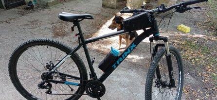

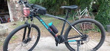

si, podria hacer eso, aca en las imagenes que paso, que son de esta pagina se nota bien, el cuadro como que es mas chico y el rodado tambien, entonces la manera de que quede bien la altura es subiendo el asiento al mango para arriba, pero yo veo que es estrategico porque son todas asi, en la ultima foto voy a mostrar como queda la mia, siendo rodado 29 y el cuadro tamaño L casi ni lo tengo que subir pues no llegaria a los pedales, por lo tanto el tema es que el cuadro es un pequeñin grande para mi, no me ah traido problemas pero me llama la atencion que todas las que veo de competicion son todo lo contrario, supongo que es mas maniobrable asi
